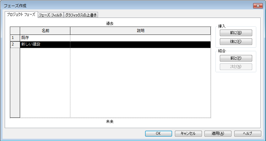

[プロジェクト フェーズ]タブを表示する[フェーズ]ダイアログが開きます。既定では、各プロジェクトに[既存]フェーズと[新しい建設]フェーズがあります。
Revit LT で、フェーズ行全体が選択されます。次のイメージは、[新しい建設]フェーズが選択されていることを示しています。
選択したフェーズの前後にフェーズを挿入するには、[挿入]の下から[前に]または[後に]をクリックします。
Revit LT は、フェーズの追加時に連続した名前を付けます。たとえば、フェーズ 1、フェーズ 2、フェーズ 3 などのように付けます。
