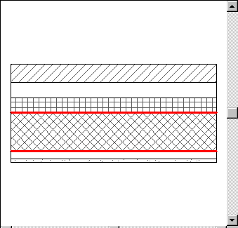

既定では、各複合コンポーネント タイプには、躯体境界という 2 つのレイヤが設定されています。これら 2 つのレイヤは編集することはできず、厚さがありません。これらは寸法記入の参照として使用されるレイヤです。
躯体境界が赤で表示された複合ジオメトリのプレビュー
