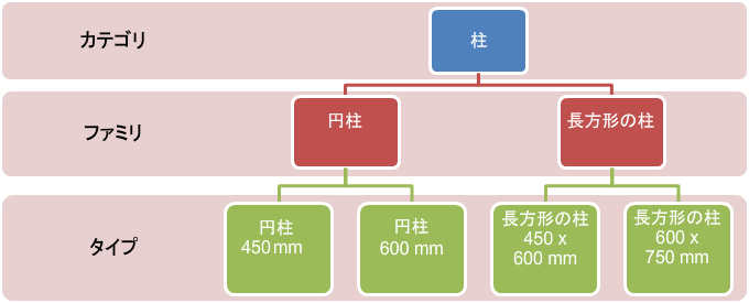

要素
プロジェクトを作成するときは、パラメトリック建築要素をデザインに追加します。Revit LT の要素はカテゴリ別、ファミリ別、およびタイプ別に分類されます。
カテゴリ
カテゴリは、建築計画をモデル化またはドキュメント化するのに使用する要素のグループです。
ファミリ
ファミリとは、カテゴリ内の要素のクラスです。ファミリは、共通のパラメータ(プロパティ) セット、同一の使用方法、および類似したグラフィックス表現によって、要素をグループ化します。ファミリ内の要素の中には、一部または全プロパティの値が異なっている場合がありますが、それらのプロパティの名前と意味、つまりプロパティ セットは同じです。
タイプ
各ファミリには、それぞれいくつかのタイプを指定することができます。タイプは 30" X 42" または A0 のタイトル ブロックなどのように、ファミリの特定サイズである場合があります。タイプはまた、寸法の既定の平行寸法、既定の角度スタイルなどのように、スタイルである場合もあります。
