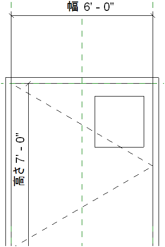

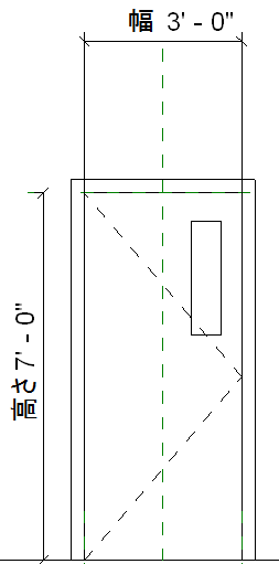

幅用にラベルを付けた寸法を持つ防火扉に長方形の窓を追加したものの、窓の寸法記入はまだ行っていない事例を想定してみます。
ドアの幅を変更するように決めたものの、窓の幅は同じ寸法にする予定だとします。その位置は変更されません。ただし、[ファミリ タイプ]ツールを使用してドアの幅を増やすと、どうなるかに注目してください。
この例では、窓はドアの中心線およびドア パネルの右側面(どちらも参照面によって表されています)に拘束されます。窓の位置は、これらの参照面を基準として固定したままです。
自動スケッチ寸法を表示するには、窓のスケッチを編集し寸法の表示をオンにします。窓の垂直スケッチ線に中心と右の各参照面に対する寸法記入が行われる様子を表示できます。
イメージ凡例:
  1. 右の参照面への自動スケッチ寸法
  2. 中心の参照面への自動スケッチ寸法
目的の結果を実現するために、ロックされた寸法を追加します。たとえば、窓の幅に対してロックされた寸法を追加し、窓からのロックされた寸法を右の参照面へと追加します。
