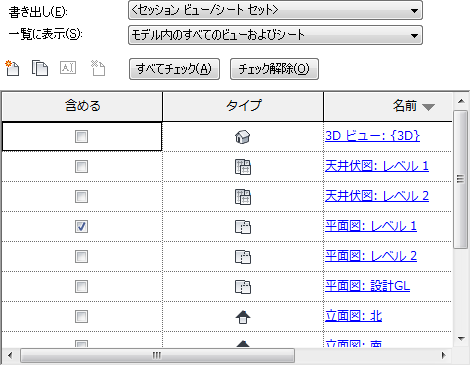

ビュー セットとシート セットを作成する
さまざまな形式に書き出すときに、[<形式の種類> の書き出し]ダイアログで、出力するプロジェクト ビューとシートを指定します。次のツールを使用して、出力ファイルに含めるビューとシートを選択します。これらの選択したビューは、後で使用するためにセットとして保存することができます。
書き出し:
[ビュー/シート]リストに表示されるセットを決定します。このリストには、すべてのユーザ定義のセットと次の既定のセットが含まれます。
<現在のビュー/シートのみ>
現在アクティブなビューまたはシートを表示します。
<セッション ビュー/シート セット>
[一覧に表示]を使用して、プロジェクト全体または設定したセットに対してビューとシートをフィルタすることができます。
一覧に表示:
出力用に選択したセットの使用可能なビューやシートの範囲を広げたり、絞り込むことができるフィルタがあります。
モデル内のセット
セット内のシート
セット内のすべてのビューおよびシート
モデル内のビュー
モデル内のシート
モデル内のすべてのビューおよびシート
モデルに基づいたフィルタでは、プロジェクトのビューおよびシートが一覧表示され、選択したセットは無視されます。ビューとシートはアルファベット順に一覧表示されます。
すべてチェック/チェック解除:
一覧表示されたビューとシートをオンまたはオフにします。
Set Manager ツール:
セットを作成、修正、および削除するボタンです。次のボタンがあります。
(セットの新規作成):
空のセットを作成します。
(セットを複製):
アクティブなセットのコピーを作成します。
(セット名の変更):
アクティブなセットの名前を変更するかどうかを尋ねます。
(セットを削除):
アクティブなセットを削除します。
[ビュー/シート]リスト:
このテーブルには、前に詳細を説明した[書き出し]と[一覧に表示]オプションによってフィルタされたビューとシートが含まれます。このテーブルは、ビュー リストを定義する並べ替え可能な列で構成されます。
注:
選択したパラメータによってリストを並べ替えるには、列見出しをクリックします。
含める:
オンの場合は、関連付けられたビューが新しいファイルに出力されます。
タイプ:
ビュー タイプを表すアイコンを表示します。ビュー タイプには、平面図ビュー、断面図、立面図、3D ビュー、およびシートが含まれます。
名前:
Revit LT
によって認識されたビューの名前です。名前をダブルクリックして、[ビュー/シート セット]タブの左側のプレビュー ペインにビューのサムネイルを表示します。
