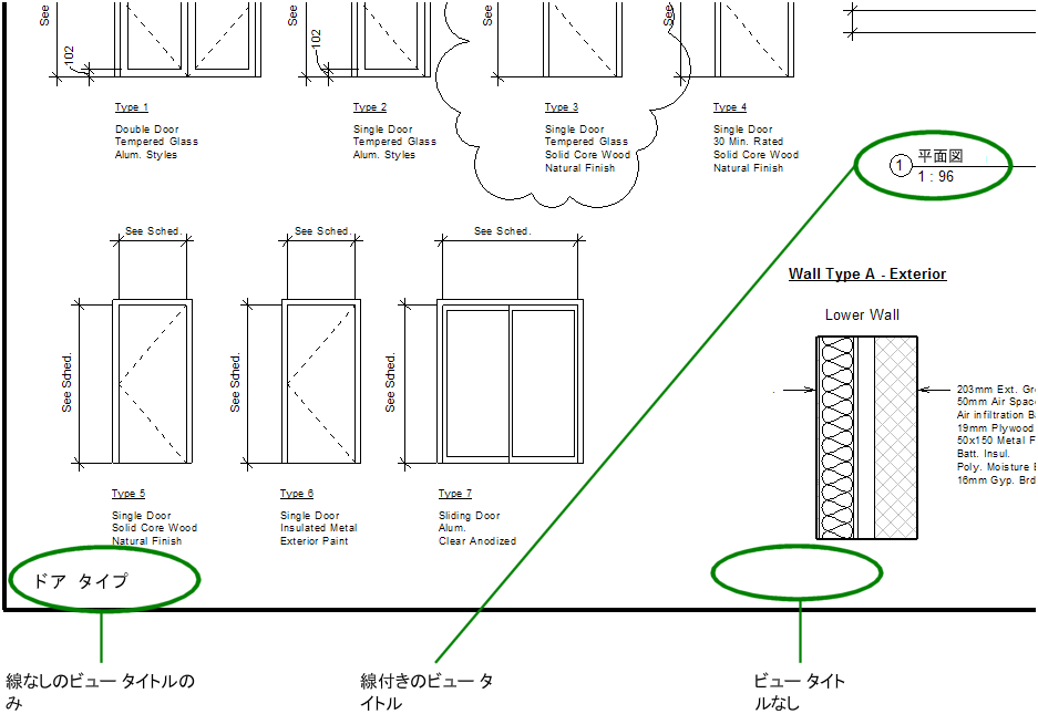

ビューポートのタイプ(タイトル記号とも呼ばれます)によって、ビューポートの設定が定義されます。これらの設定は、ビュー タイトルの表示属性をコントロールします(ビュー タイトルおよびその水平線がシートに表示されるかどうかなど)。ビューポートのタイプをシート上のビューに適用することができます。
注: ビューのタイトルに含まれている情報やその表示属性を変更するには、ビューのタイトル タイプを作成または編集します。詳細は、「ビュー タイトル タイプ」を参照してください。
ビュー タイトル スタイルの例
