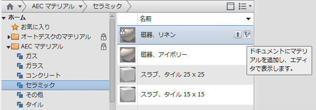

  1. [マテリアル ブラウザ]の次のいずれかの場所で、マテリアルを選択します。
    • プロジェクトのマテリアル リストでマテリアルをクリックします。
    • ライブラリのマテリアル リストでマテリアルをクリックし、[追加/編集] ボタンをクリックします。このボタンは、ライブラリのマテリアルをプロジェクトのマテリアル リストに追加します。
    選択したマテリアルのアセットが[マテリアル エディタ]パネルに編集モードで表示されます。
