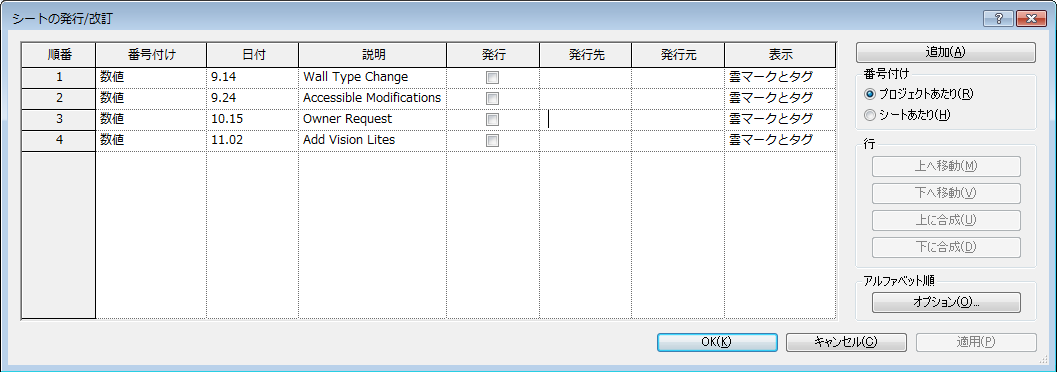

  1. プロジェクトで、[表示]タブ [シート構成]パネル (シートの発行/改訂)をクリックします。
    [シートの発行/改訂]ダイアログが表示されます。
  2. 新しい改訂を追加するには、[追加]をクリックします。
    注: 最初の改訂の場合は、既存(既定)の改訂行の値を編集します。
  3. 改訂行の[番号付け]で、[数値]、[アルファベット順]、または[なし]を選択します。
    詳細は、「改訂の番号付け」を参照してください。
  4. [日付]で、改訂が行われるか、再検討のために送信される日付を入力します。
  5. [説明]で、シートの改訂表に表示される改訂の説明を入力します。
  6. 改訂が発行された場合は、[発行先]と[発行元]に値を入力して[発行]を選択します。
    詳細は、「改訂を発行する」を参照してください。
  7. [表示]に次のいずれかの値を選択します。(これらの値は 1 つまたは複数の雲マークに改訂を割り当てた後で適用されます。)
    • なし: 図面で、改訂雲マークおよび改訂タグを表示しません。
    • タグ: 改訂タグを表示して改訂雲マークを作成しますが、図面には表示されません。 (図面で雲マークを移動または編集するには、カーソルを雲マーク領域に移動し、雲マークをハイライト表示して選択します。)
    • 雲マークとタグ: 図面に、改訂雲マークおよび改訂タグを表示します。このオプションは既定です。
  8. [OK]をクリックします。
