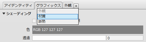

マテリアルにアセットを追加するには
- [マテリアル ブラウザ]ダイアログで、マテリアルを選択します。
- [アセット]ドロップ ダウンメニューを表示するには、[マテリアル エディタ]パネルで
(アセットを追加)をクリックして、[アセットを追加]ドロップダウン メニューを表示し、追加するアセット タイプを選択します。既にマテリアルにあるアセットは追加できないため、[アセットを追加]ドロップダウン メニューで選択できません。
[アセット ブラウザ]が開きます。
注: [アセット ブラウザ]に表示されるアセットの一覧は、選択したアセット タイプに基づいてフィルタリングされます。
- [アセット ブラウザ]の左側のペインで適切なフォルダを展開し、右側のペインでマテリアルに追加するアセットを選択します。
注: 断熱アセットは、アセット ブラウザの[オートデスクの物理アセット]フォルダにあります。このフォルダを選択してカテゴリを展開し、[アスペクト]列をクリックして使用可能な断熱アセットを表示します。
- アセットの右にある
ボタンをクリックします。 選択したアセットがマテリアルに追加され、[マテリアル ブラウザ]ダイアログの[マテリアル エディタ]パネルに表示されます。
