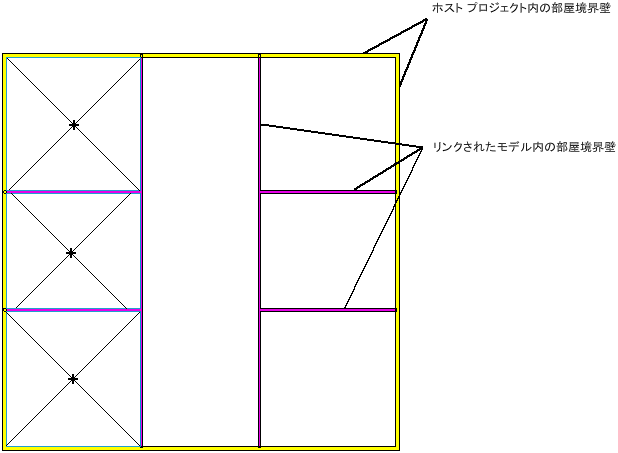

2 つの Revit モデルをリンクした場合、Revit LT の既定ではリンクしたモデルの部屋の境界要素が認識されません。ホスト プロジェクトの壁とリンク モデルの壁(または他の要素)との間に部屋を配置する場合、Revit LT ではリンク モデルの部屋の境界要素が自動的には認識されません。ただし、Revit LT で強制的にリンク モデルの部屋の境界要素が認識されるようにすることができます。詳細は、「リンク モデルの部屋の境界を使用する」を参照してください。
リンク モデル(建物内部)の壁を使用してホスト プロジェクト(建物外部)の部屋を配置する
