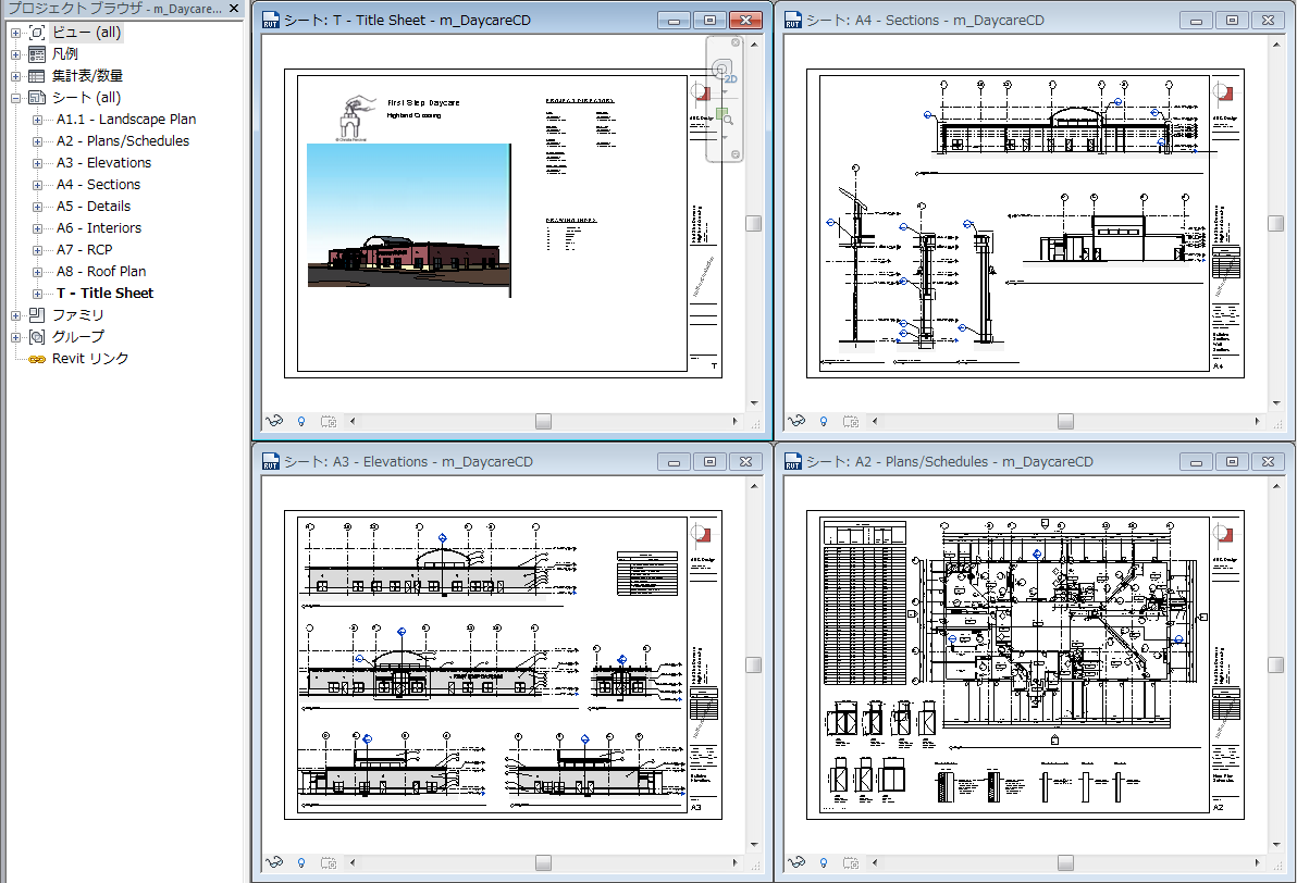

ダミー セットを使用してプロジェクトの図面要件を設計する設計者もいます。ダミー セットは、設計図書セットに含めるシートおよび各シートに表示する図面、集計表、その他の情報の素案です。
ダミー セットを作成すると、最終的な設計図書セットにすべての必要な情報が含まれていることを確認することができます。また、この方法で、設計図書セットが組織の標準に一致することを確認することもできます。
Revit LT で、デジタル ダミー セットを作成できます。最初に、プロジェクトに必要なビュー(図面と集計表)を追加し、建築モデルの基本デザインをスケッチします。必要なシートをプロジェクトに追加し、該当する名前と番号を指定します。次に、ビューを該当するシートに追加します。必要に応じて、結果シートが必要な設定を使用できるように、ビュー尺度、タイトル、その他の属性をここで設定することができます。
これらのビューやシートにまだ完成したデザインが表示されていなくても、プロジェクトの全体構造が分かります。プロジェクト ビューで建築モデルを作成すると、それに沿って集計表が更新され、必要な情報がシートに表示されます。この方法で、プロジェクトの図面作成プロセスを合理化することができます。
