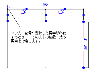

    次のイメージには均等寸法が示されています。選択した要素は赤で示され、寸法の近くにはアンカー記号が示されています。
  4. アンカー記号をクリックしたまま保持します。アンカーの寸法補助線が表示されます。
  5. 新たにアンカーリングしようとしている要素に、アンカー記号をドラッグします。
