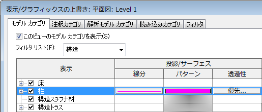

表示設定とグラフィック表示に対する上書きのほとんどは、[表示/グラフィックス]ダイアログで行われます。ただし個々の要素の上書きだけは、[ビュー固有の要素グラフィックス]ダイアログで行われます。
[表示/グラフィックス]ダイアログから、カテゴリに既に適用されている上書きを表示することができます。あるカテゴリのグラフィック表示が上書きされていると、セルにはそのグラフィックのプレビューが表示されます。カテゴリの上書きが行われていないと、セルは空白であり、要素は[オブジェクト スタイル]ダイアログで指定されているとおりに表示されます。
次の図では、柱カテゴリ投影/サーフェス線の上書きがあります。
