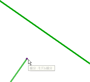

要素に対して位置合わせをするために選択した点
結合した要素と点

    注: 選択前には、参照要素に位置合わせする要素部分がハイライト表示されるまで、その要素の上でカーソルを移動します。その次に、それをクリックします。
