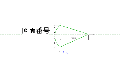

断面記号(頭)のパラメータを設定する
2 種類のパラメータ([図面番号]と[シート番号])を記号に設定することができます。タグ文字を配置することによってパラメータを設定できます。[図面番号]は、シートのビューの番号です。[シート番号]は、図面シートの番号です。これらのパラメータを記号に追加した場合は、断面図ビューをプロジェクトに追加する際にパラメータは自動的に指定されます。
次の操作方法は、断面記号(頭)ファミリを作成する上での一般的な操作方法です。実際の手順は、デザインの意図によって異なる場合があります。
  1. [新規作成] [注釈記号]をクリックします。
  2. [開く]ダイアログで、テンプレート フォルダから M_断面記号(頭).rft を選択して[開く]をクリックします。
  3. 断面記号(頭)テンプレートには、定義済みのヘッドがあります。この記号(頭)を使用するか、[作成]タブ [詳細]パネル (線分)をクリックして別の記号を作成できます。
  4. 必要であれば、[文字]パネル (文字)をクリックして記号に文字を追加します。
  5. 必要であれば、 (ラベル)をクリックして[詳細番号]または[シート番号]の記号に文字を追加します。ビューの名前を断面記号(頭)の上に含めるには、[ビューの名前]パラメータを選択します。
  6. クイック アクセス ツールバーで (保存)をクリックします。Revit LT では RFA 拡張子の付いたファイルとして保存されます。
