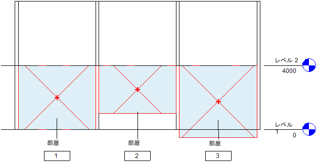

部屋の下側境界を定義する
部屋の下側境界を定義するのは、[レベル]パラメータと[基準レベルからのオフセット]パラメータです。
部屋プロパティでは、[レベル]パラメータは読み込み専用です。このパラメータには、部屋を配置する平面図ビューのレベルが反映されます。たとえば、レベル 2 平面図に部屋を配置すると、部屋の[レベル]パラメータはレベル 2 になります。
部屋の基準レベルと下側境界との間の距離を示すには、[基準レベルからのオフセット]パラメータを使用します。基準レベルを下側境界として使用するには、0 (ゼロ)を入力します。基準レベルより上方に下側境界を移動するには、正数を入力します。基準レベルより下方に下側境界を移動するには、負数を入力します。
