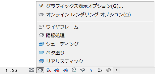

表示スタイルを指定する
作図領域の下にあるビュー コントロール バーで、[表示スタイル]アイコンをクリックして、オプションを選択します。
