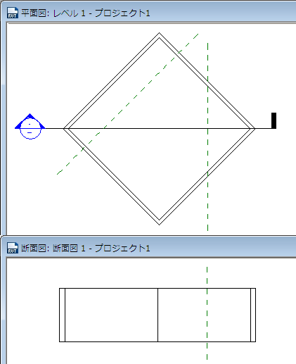

ビューへの非垂直なデータムの表示
参照面などのデータム要素がビューに垂直でない場合、データム要素はそのビューに表示されません。
たとえば、次の平面図には、参照面が 2 つ、緑色の破線で表示されています。左側の参照面は断面線に斜めに交差しています。右側の参照面は断面線に垂直に交差しています。斜めの参照面は断面線に対して垂直ではないため、作成される断面図ビューに表示されません。一方、垂直な参照面は断面図ビューに表示されます。
