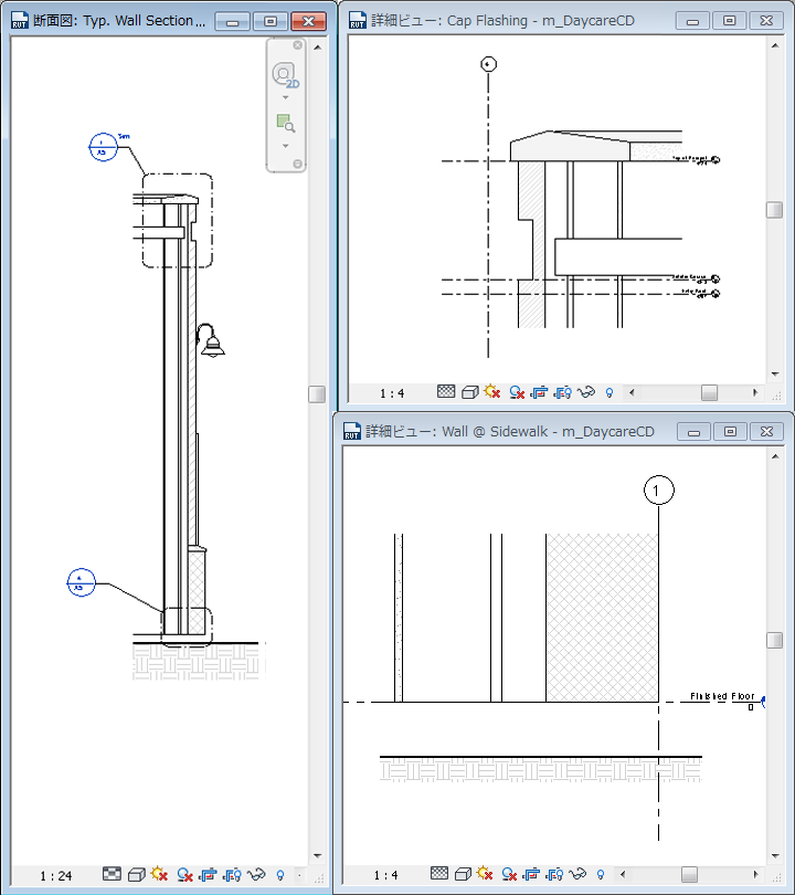

平面図ビュー、断面図ビュー、詳細ビュー、立面図ビューに吹き出しを追加できます。いずれのビューでも、吹き出しビューに吹き出しタグがリンクされます。吹き出しビューには親ビューの一部が拡大表示され、建築モデルのその部分に関する詳細な情報が提供されます。
平面図ビュー、断面図ビュー、詳細ビュー、立面図ビューに詳細吹き出しまたはビュー吹き出しを追加できます。(詳細は、「吹き出しのタイプ」を参照してください。)ビューに吹き出し通芯記号を描画すると、Revit LT では、吹き出しビューが作成されます。次に、その吹き出しビューに詳細を追加すると、建築モデルのその部分について詳細な情報を提供できます。
注: 参照吹き出しを作成するには、参照用吹き出しを作成するを参照してください。
吹き出しの描画元のビューは、吹き出しビューの親となります。親ビューが削除されると、吹き出しも削除されます。
例: 親ビューのタグからアクセスされる吹き出しビュー
