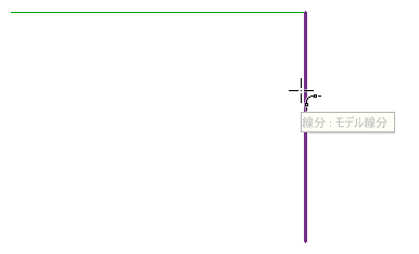

  3. フィレットする 1 番目の要素を選択します。

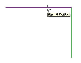

  4. フィレットする 2 番目の要素を選択します。
  5. カーソルを動かして、クリックしてフィレット円弧を定義します。
フィレットを配置すると、Revit LT によって元の要素がフィレットに合わせて自動的にトリムされます。
