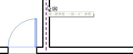

例
鏡像化(およびコピー)する要素と鏡像軸を選択する
鏡像化(およびコピー)されたドア
