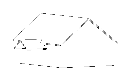

屋根を別の屋根にある 2 つ以上の最上面に結合できません。
壁を対象として選択したら、屋根を別の屋根の最上面とその屋根下の壁に結合できます。壁は対象の屋根にアタッチされ、対象の屋根はフットプリントの屋根である必要があります。
他の屋根と壁に結合された屋根
