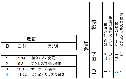

図面枠で改訂表を時計回りまたは反時計回りに 90 度回転することができます。改訂表を回転するには、図面枠ファミリを修正します。プロジェクト内の特定のシートで改訂表を回転することはできません。
水平方向の改訂表(左)、および回転した改訂表(右)
