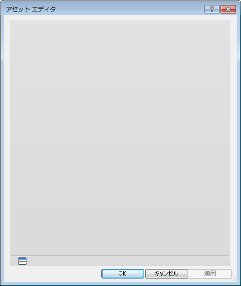

  2. アセットがロードされていないアセット エディタが開きます。

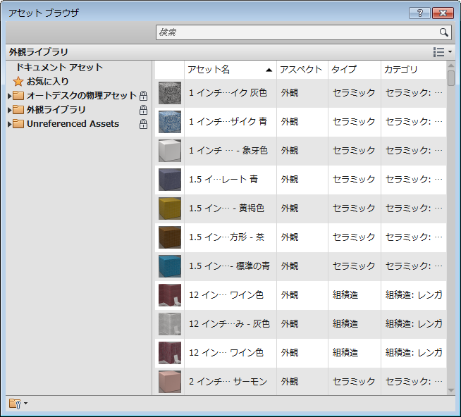

  3. 編集するアセットを選択するには、アセット エディタで [アセット ブラウザを開く]/[アセット ブラウザを閉じる]をクリックします。
  4. [アセット ブラウザ]で編集するアセットを右クリックし、[エディタに追加]をクリックします。
  5. アセット エディタでアセットに目的の変更を加えます。
  6. 変更を保存して他のアセットの編集を続けるには、[適用]をクリックします。変更を保存してアセット エディタを閉じるには、[OK]をクリックします。
