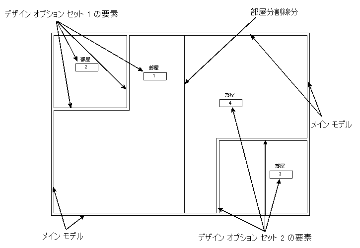

部屋の周長と面積を決定する場合、Revit LT では次の規則を使用します。
異なるオプション間で部屋の形状、サイズまたは場所が同じ場合、部屋に割り当てるプロパティをすべてのオプション間でも同じにするには、部屋をメイン モデル内に置きます。
各デザイン オプションで部屋の形状、サイズ、または場所を変えたい場合、または各デザイン オプションで部屋のプロパティ(占有率など)が異なる場合は、セット内の各デザイン オプションに部屋を追加します。これを行うには、次の方法のいずれかを使用します。
部屋の形状、サイズ、または場所を複数のオプション セットの別々のオプション間で変える場合は、次のようにします。
これにより、各セットからデザイン オプションの異なる組み合わせを表示する専用ビューを作成することができます。(「ビューをデザイン オプション専用にする」を参照してください。)
