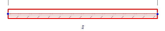

平面図ビューでフリップする前の複合壁

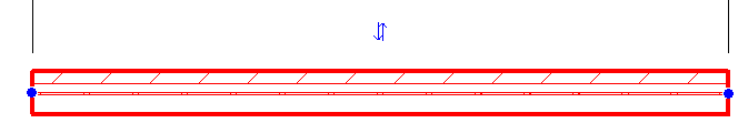

フリップした後の複合壁(1 番目と最後のレイヤの位置が入れ替わっています)
