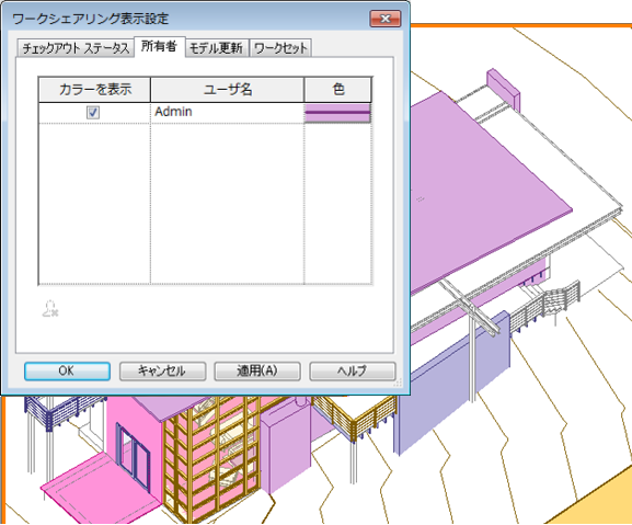

要素のオーナに色を割り当てるには
  1. ビュー コントロール バーで [ワークシェアリング表示設定]をクリックします。
  2. [オーナ]タブをクリックします。
  3. 目的のユーザ名に対して[色を表示]を選択します。
  4. 各ユーザ名で[色]をクリックします。[色]ダイアログで使用する色を選択し、[OK]をクリックします。「色」を参照してください。
  5. [適用]をクリックします。
    対応するオーナに指定した色がモデルで表示されます。
