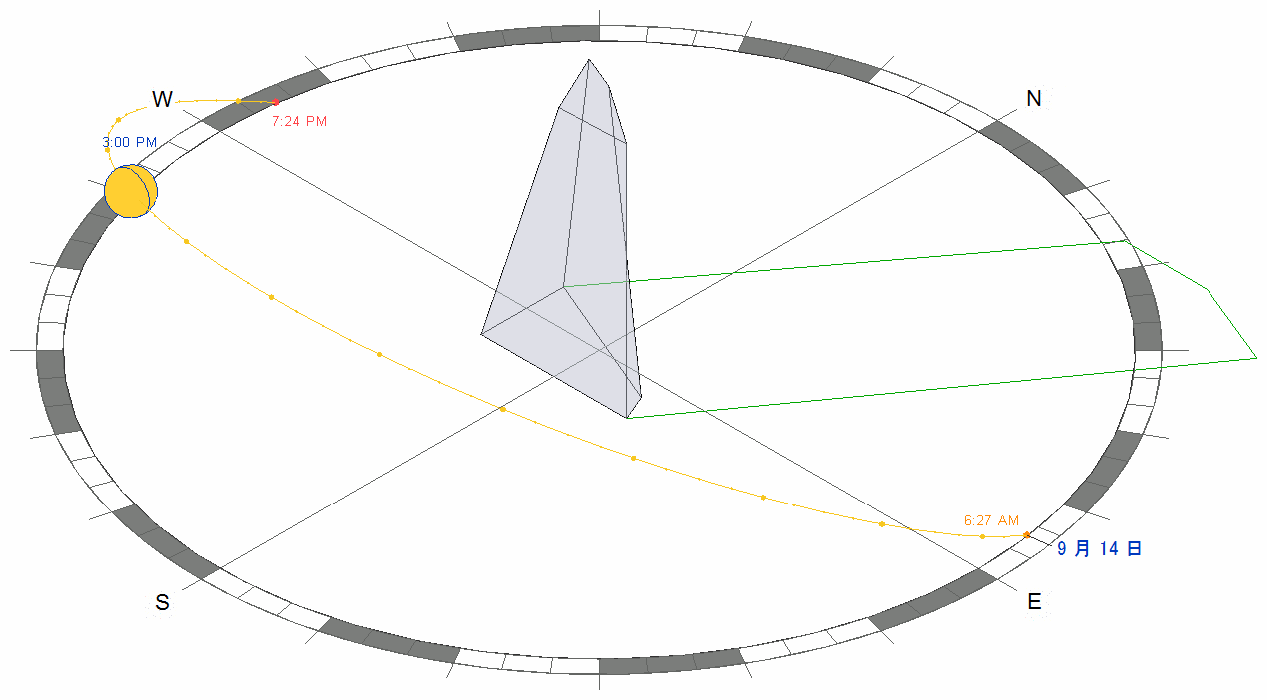

この例では、押し出しはアナライザを使用して、入力ソリッドと太陽の方向から形成される影を計算し、アウトラインを作成します。

上記のユーティリティを使用すると、現在の太陽とビューの影の設定を基準にして指定されたマスの影を計算できます。
