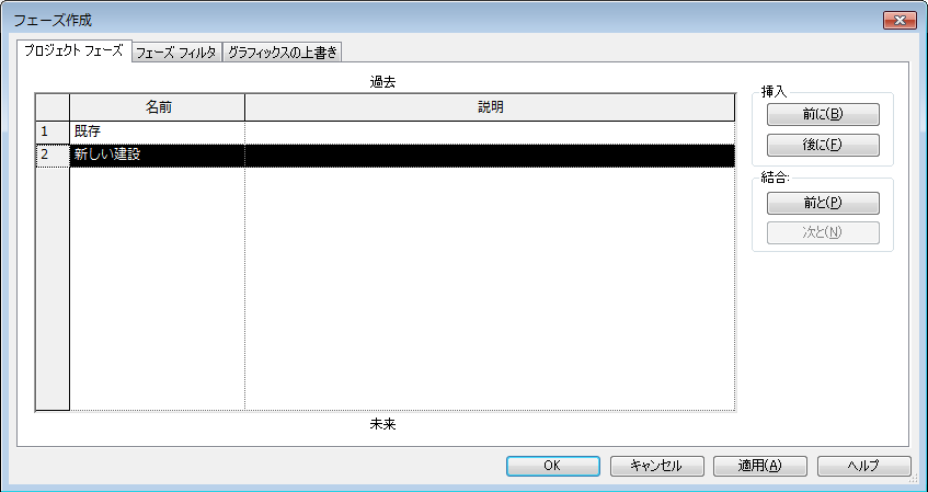

  2. フェーズの横にある番号ボックスをクリックします。
    Revit で、フェーズ行全体が選択されます。次のイメージは、[新しい建設]フェーズが選択されていることを示しています。
  3. フェーズを挿入します。
    重要: フェーズを追加した後にこれらフェーズの順序を再整理することはできないため、注意して配置してください。
    選択したフェーズの前後にフェーズを挿入するには、[挿入]の下から[前に]または[後に]をクリックします。
    Revit は、フェーズの追加時に連続した名前を付けます。たとえば、フェーズ 1、フェーズ 2、フェーズ 3 などのように付けます。
