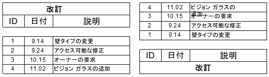

改訂表をトップダウンまたはボトムアップで作成する
改訂表は、情報を様々な方法で表示することができます。列見出しと改訂行を集計表の上から開始する上から下のアプローチを使用する設計会社もあります。列見出しと改訂行を集計表の下から開始する下から上アプローチを使用する設計会社もあります。いずれの場合も、改訂表は[改訂プロパティ]ダイアログの[並べ替え/グループ化]タブに指定された設定を使用して行を並べ替えます。(「改訂表をカスタム図面枠に追加する」を参照してください)。
改訂表が情報を表示する方法を変更するには、次のようにします。
  1. 図面枠を編集するために開きます。
    「図面枠を修正する」を参照してください。
  2. プロジェクト ブラウザの[ビュー(すべて)] [集計表]で、[改訂表]をクリックします。
  3. プロパティ パレットの[外観]で、[編集]をクリックします。
  4. [改訂プロパティ]ダイアログの[外観]タブで、[集計表を作成]に次のいずれかの値を選択します。
    • 上から下: 列見出しは改訂表の上に表示されます。改訂行は、集計表の上から開始して下へ向かいます。
    • 下から上: 列見出しは改訂表の下に表示されます。改訂行は、集計表の下から開始して上へ向かいます。
