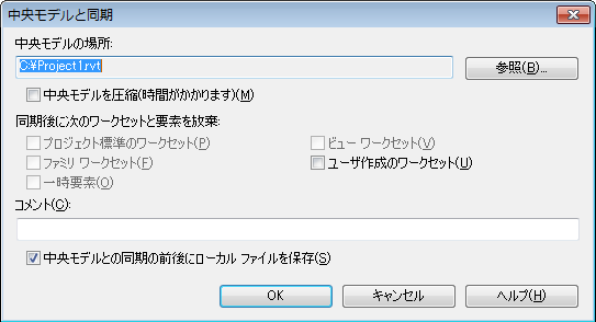

シナリオ 5: ローカル ファイルを中央モデルに同期させる
ローカル ファイルを中央モデルに同期させようとします
ファイルベース サーバベース
結果: [中央ファイルと同期]ダイアログを使用して、異なる中央モデルを選択できます。 結果: [中央ファイルと同期]ダイアログの[参照]ボタンが無効になり、中央モデルの名前および場所を変更できなくなります。
