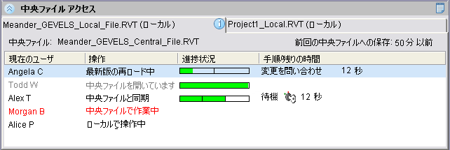

Worksharing Monitor の[中央ファイル アクセス]ペインでは、複数の異なる手順に関与する[中央ファイルと同期]操作の進捗状況が表示されます。これらの手順は[手順/残りの時間]列に追跡記録されます。
[中央ファイルと同期]操作では、次の手順が実行されます。
[手順/残りの時間]列に[待機中]
と表示された場合、[中央ファイルと同期]操作は、中央ファイル アクセスに関与するその他の同時操作によってブロックされるため、保留になります。「[中央ファイルと同期]を使用するときの遅延」を参照してください。
