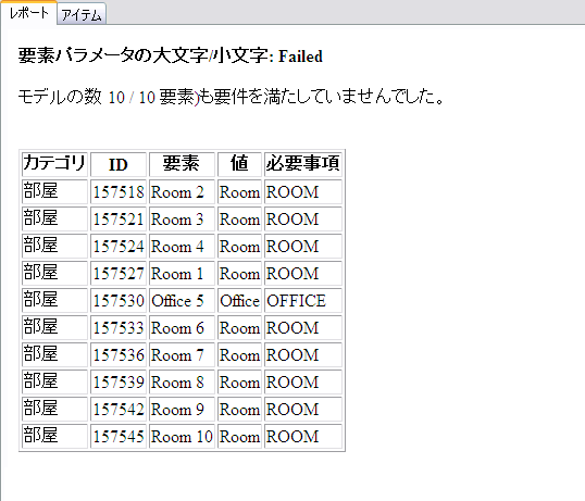

要素パラメータの大文字/小文字チェックは、選択された要素パラメータの大文字/小文字を確認します。
| 説明: | 選択された要素パラメータの大文字/小文字をチェックします。 |
| 評価条件: | 要素パラメータが大文字、小文字、またはタイトルの大文字/小文字かどうかをチェックします。 |
| 制限事項: | なし |
| ドキュメント タイプ: | All |
| フィルタ: | 要素 |
| ハイライト表示: | いいえ |
| 情報タブ: | 失敗した要素を表示します。要素を選択してズームします。 |
| 修正: | パラメータを正しい大文字/小文字で更新します。 |

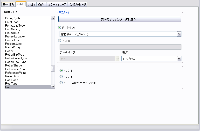

| オプション | 使用法 |
| 要素タイプ | チェックする要素タイプ。 |
| ビルトイン | ビルトイン パラメータを使用します。 |
| その他 | その他のパラメータを使用します。 |
| 要素を選択 | テストする要素とパラメータを選択できます。 |
| データ タイプ | パラメータのデータ タイプ。 |
| 場所 | パラメータ インスタンスまたはタイプ。 |
| 大文字 | 大文字に対してパラメータをテストします。 |
| 小文字 | 小文字に対してパラメータをテストします。 |
| タイトルの大文字/小文字 | タイトルの大文字/小文字に対してパラメータをテストします。 |
合格/不合格メッセージ エディタで右クリックし、[挿入]>[値]を選択することで使用できます。
| レポート可能な変数 | 説明 |
| CheckName | チェックの数。 |
| CheckResult | チェックの結果。合格/不合格 |
| FilterSize | 選択フィルタのサイズ。 |
| NumBadElements | 不合格だった要素の数。 |
合格/不合格メッセージ エディタで右クリックし、[挿入]>[テーブル]を選択することで使用できます。
| レポート可能な変数 | 説明 |
| ElementTable | 不合格だったすべての要素を表示するテーブル。 |
チェックが実行され、条件が満たされない場合、不合格メッセージが表示されます。条件が満たされた場合は、合格メッセージが表示されます。
