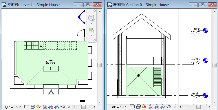

  1. [プロジェクト ブラウザ]で、スペースを配置するエリアが含まれている平面図を開きます。
  2. 既存の断面図ビューを使用できますが、断面線がスペースを配置するエリアと交差することを確認してください。次の例では、各レベルが 1 つのスペースで構成されているため、1 つの断面図ビューのみが必要です。設計の複雑性によっては、断面図ビューが追加で必要になる場合があります。
    注: スペースは立面図ビューには表示されません。
    図のように、断面線がスペースを配置するエリアと交差するように平面図に断面を配置します。
  3. 断面をダブルクリックして断面図を開きます。
  4. 必要に応じて、図のように基本レベルを追加します。
  5. スペースを配置する断面図および平面図以外のすべてのビューを閉じ、キーボードで WT と入力して 2 つのビューを並べて表示します。
    また、[表示]タブ [ウィンドウ]パネル (タイル)をクリックすることもできます。
  6. 断面図ビューをクリックすることでそれをアクティブにして、キーボードで VG と入力します。
  7. [表示/グラフィックス]ダイアログの[モデル カテゴリ]タブで、[スペース]までスクロール ダウンします。
  8. [スペース]を展開し、(参照十字を表示させる場合は)[内部]および[参照]を選択して[OK]をクリックします。
  9. 同じ方法を使用して、平面図のスペースの表示をアクティブにします。
  10. [解析]タブ [スペースおよびゾーン]タブ [スペース]をクリックします。

  12. 平面図ビューで、カーソルを建築モデルのエリア上に移動し、クリックしてスペースを配置します。

  17. 断面図ビューで、スペースの体積を表すシェーディングされたエリアが基準のレベルから上の次のレベルまで拘束されていること、およびシェーディングされていないエリア(空洞やシャフトなどによって引き起こされる)が存在しないことを確認します。
  18. スペースが上のレベルではなく天井またはその他の部屋の境界コンポーネントによって拘束されている場合は、スペースの上限が上の次のレベルに指定されていることを確認し、必要に応じて鉛直方向にスペースを再定義します。
    空洞、シャフト、チェースなどのシェーディングされていないエリアを解決する必要もあります。
