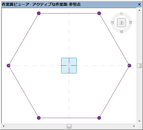

モデルの作業面ベースの要素を修正するには、作業面ビューアを使用します。作業面ビューアは、プロジェクト ブラウザで保持されない一時的なビューです。
この機能は、フォーム、スイープ、スイープ ブレンド内のプロファイルを編集するときに便利です。
作業面ビューアは、プロジェクト環境にあるすべてのモデル ビューから使用できます。既定の方向は、最後にアクティブであったビューのアクティブ作業面です。
次の手順のサンプル イメージは、開始点としてスイープを使用します。
作業面ビューアで編集を行うには
[作業面]パネル
作業面ビューアが適切な 2D ビューで開きます。

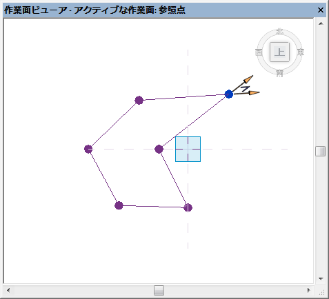

プロジェクト ビューまたは作業面ビューアで変更を行うと、リアルタイムに他のビューが更新されます。
