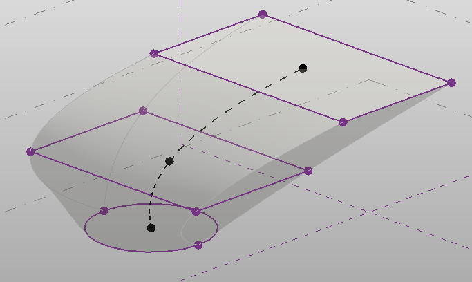

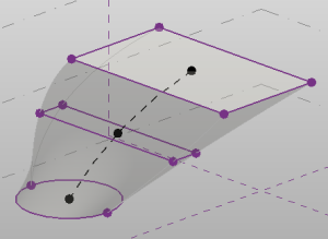

X 線モードでフォームを操作する
  1. フォームを選択します。
  2. [修正 | フォーム要素]タブ[フォーム要素]パネル [X 線]をクリックします。フォームは X 線モードで表示されます。
  3. フォームの要素および 3D コントロール表示を選択します。
  4. 3D コントロール矢印をドラッグします。
    注: X 線モードで、プロファイル、エッジ、および頂点を選択、削除することもできます。
