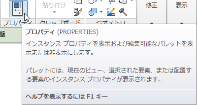

リボンのツールチップ
リボンのツールの上にカーソルを置いたままにすると、既定では Revit によってツールチップが表示されます。ツールチップは、ツールの簡単な説明を表示します。追加の情報がある場合は、カーソルをリボンのツールの上にもうしばらく置いたままにすると、その情報が表示されます。ツールチップが表示されているとき、[F1]を押して状況依存のヘルプを起動し、そのツールについての詳細を表示することができます。
注: ツールチップが表示される前に[F1]を押した場合は、対応する状況依存のヘルプ トピックではなく、既定のヘルプ トピックが開きます。[F1]を押さずに、ツールチップが表示されるまで待ちます。
