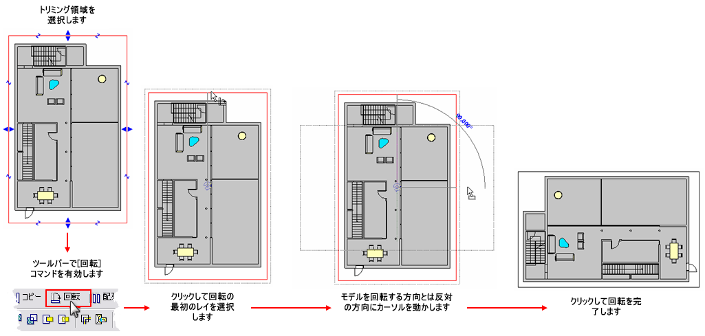

トリミング領域によってビューを回転する
トリミング領域を回転することによってビューを回転すると、モデルはトリミング領域とは逆の方向に回転します。
ビューをビューのトリミング領域によって回転するには
  1. 回転するプロジェクト ビューを開きます。
  2. ビュー コントロール バーで、[(トリミング領域を表示)]をクリックします。
    トリミング領域がビューに表示されます。トリミング領域を表示するために縮小表示が必要な場合があります。
  3. トリミング領域を選択します。
  4. [<ビュー タイプ> を修正]タブ [修正]パネル (回転)をクリックします。
    注: [回転]ツールを使用するには、プロパティ パレットで現在のビューの方向が[プロジェクトの北]に設定されている必要があります。
  5. ビューを回転します。
    [回転]ツールの詳細は、「要素を回転する」を参照してください。
