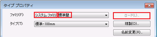

Revit において、要素が FamilyInstance であるかどうかを判断する最も簡単な方法は、プロパティ ダイアログ ボックスを使用する方法です。
- ファミリ名がシステム ファミリで始まり、[ロード]ボタンが無効になっている場合、このファミリはシステム ファミリに属します。
図 41: システム ファミリ

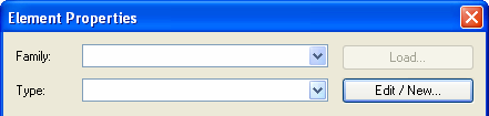

- マスやインプレイス メンバーは例外です。[ファミリとタイプ]フィールドは空白になります。
図 43: マスやインプレイス メンバーの例
