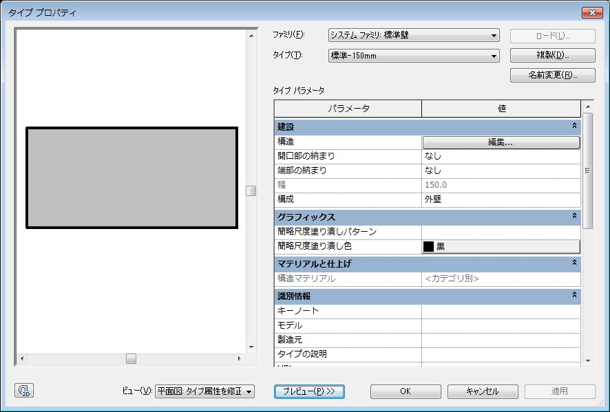

ファミリ タイプをプレビューする
[タイプ プロパティ]ダイアログには、ファミリ タイプのイメージをウィンドウに表示するプレビュー機能があります。パラメータを設定し、タイプの値を変更すると、それに対応してウィンドウのイメージが更新されます。
ファミリ タイプをプレビューするには
  1. 作図領域で、目的のタイプに属する要素を選択します。
  2. プロパティ パレットで [タイプを編集]をクリックします。
    [タイプ プロパティ]ダイアログが表示されます。
  3. ファミリ タイプのプレビューを表示/非表示にするには、ダイアログの下にある[プレビュー]ボタンをクリックします。
    タイプ パラメータを変更すると、その変更を反映するようにプレビュー イメージが更新されます。
  4. プレビュー イメージの外観をコントロールするには、次のいずれかの操作を実行します。
    • [表示]で、ビュー名を選択すると、その要素タイプが別のビューに表示されます。
    • プレビュー ウィンドウでイメージを上下方向や左右方向に移動するには、スクロール バーを使用します。
    • SteeringWheels ナビゲーション ツールを使用します。要素の 3D ビューをプレビューしている場合は、ViewCube を使用することもできます。「ビューをナビゲートする」を参照してください。
次に示す例は、壁タイプの[タイプ プロパティ]ダイアログで、[プレビュー]ペインが表示されています。
