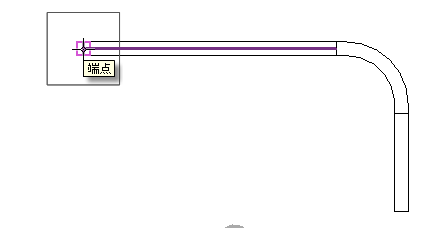

作図領域で、継手を配置する電線管の端点をクリックします。
完了するには、[修正]をクリックします。
