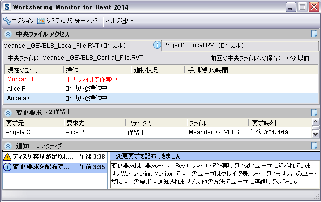

Worksharing Monitor のメイン ウィンドウは、3 つのペインで編成されています。
- [中央ファイル アクセス]ペインには、現在作業しているプロジェクト ファイルに関する情報が表示され、それらのプロジェクトで作業しているその他のユーザも識別されます。「プロジェクト ファイルへのアクセスをモニタする」を参照してください。
- [変更要求]ペインには、発行した要求に関する情報が表示され、プロジェクトの一部で作業する許可をその他のユーザに求めます。また、これにはその他のユーザから送信された要求も表示され、現在コントロールしているプロジェクトの一部で作業する許可を求めます。「変更要求」を参照してください。
- [通知]ペインには、警告および通知が表示され、Revit プロジェクトでの作業に干渉する可能性のある問題に関する情報が提供されます。「通知」を参照してください。

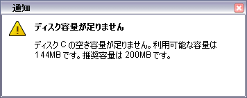

Desktop 警告
Worksharing Monitor を設定して Revit のワークシェアリング プロジェクトに関する何らかの問題が発生した場合に Desktop 警告を表示することができます。Desktop 警告は Windows システム トレイの近くに表示されるメッセージです。表示される Desktop 警告を指定するには、[オプション]ダイアログを使用します。「オプションを設定する」を参照してください。
注: Worksharing Monitor ウィンドウがアクティブになっている場合は、同じ情報がウィンドウに表示されるため、Desktop 警告は表示されません。
