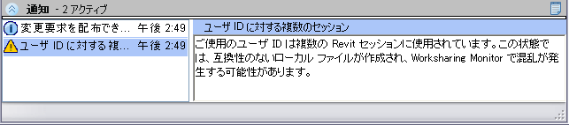

アクティブな通知は Revit での作業に影響する(または影響する可能性のある)現在の問題を知らせます。Worksharing Monitor はこれらのメッセージを[通知]ペインに一覧表示します。また、これらの問題に関する Desktop 警告も表示する場合があります。(「オプションを設定する」を参照してください)。
通知の詳細を表示するには、リストの左にあるサマリをクリックします。通知の説明はペインの右側に表示されます。
Autodesk Revit Worksharing Monitor には 2 つのタイプの通知が表示されます。
| アイコン | タイプ | 説明 |
警告 | この状況により、ワークシェアリングまたは Autodesk Revit Worksharing Monitor の作業が停止する可能性があります。問題を解決するために処置を取ります。 |
通知 | 状況は Revit アクティビティを妨害する可能性があります。 |
問題が解決されると、その通知は通知の履歴に移動します。
