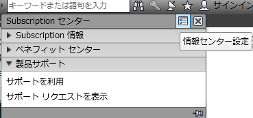

[情報センター設定]
Subscription センターとコミュニケーション センターが利用できる場合は、[情報センター設定]ダイアログ ボックスで、通知動作、RSS フィード、オートデスク チャネルなどの設定をカスタマイズできます。このダイアログ ボックスを開くには、[Subscription センター]、[コミュニケーション センター]、または[お気に入り]メニューの一番上にある[情報センター設定]ボタンをクリックします。
