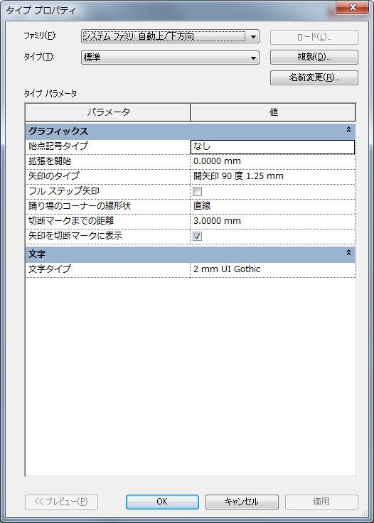

StairsPath クラスには、Up 記号と Down 記号の文字を設定するプロパティやテキストをすべて表示するかどうかを設定するプロパティなど、Revit UI で階段パスを編集する場合に[プロパティ]ウィンドウで使用可能な同じプロパティがあります。また Up 記号と Down 記号の文字のオフセットを階段の中心線からの階段パスのオフセットとして指定できます。
次の例では、プロジェクトの StairsPathType と FloorPlan 平面図を検索して、これらを使用して指定した階段の新しい StairsPath を作成します。

StairsPath は StairsPathType を持っています。階段パス タイプは、[自動上/下方向]および[固定された上方向]の 2 つの定義済みシステム ファミリから使用できます。これら 2 つのタイプに使用可能なプロパティは、FullStepArrow および DistanceToCutMark などの StairsPathType クラスのプロパティとして使用できます。
