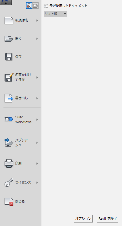

アプリケーション メニュー
アプリケーション メニューからは、[新規作成]、[開く]、[保存]などの一般的なファイル操作にアクセスできます。また、[書き出し]や[パブリッシュ]のような、より高度なツールを使用して、ファイルを管理することもできます。
をクリックしてアプリケーション メニューを開きます。
各メニュー項目の選択内容を表示するには、その右にある矢印をクリックします。次に、リストで目的の項目をクリックします。
ショートカットとして、アプリケーション メニュー(左側)のメイン ボタンをクリックして、既定の操作を実行できます。
左側をクリックする対象 開く対象
(新規作成) [プロジェクトの新規作成]ダイアログ
(開く) [開く]ダイアログ
(印刷) [印刷]ダイアログ
(パブリッシュ) [DWF パブリッシュ設定]ダイアログ
(ライセンス) [製品およびライセンス情報]ダイアログ
最近使用したドキュメント<so>さいきんしようしたどきゅめんと
アプリケーション メニューで、[最近使用したドキュメント]ボタンをクリックして最近開いたファイルのリストを表示します。ドロップダウン リストを使用して、最近使用したドキュメントの並べ替え順を変更します。ピンを使用して、最近ドキュメントを開いた方法に関係なく、リストにドキュメントを保持します。
開いているドキュメント
アプリケーション メニューで、[開いているドキュメント]ボタンをクリックして、開いているファイル内の開いているすべてのビューのリストを表示します。リストからビューを選択して、作図領域に表示します。
