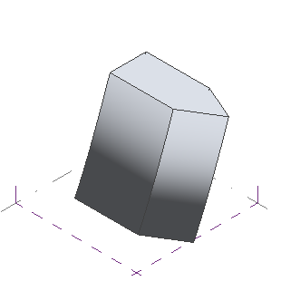

エッジをフォームに追加する
  1. フォームを選択します。
  2. [修正 | フォーム要素]タブ [フォームを修正]パネル [エッジを追加]をクリックします。
  3. カーソルをフォームの上に移動してエッジのプレビュー イメージを表示し、クリックしてエッジを追加します。
    エッジはフォーム上に、フォーム プロファイルの周長に沿って、押し出しの弧形の中心に平行に表示されます。

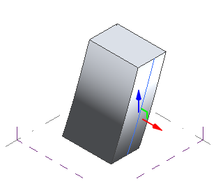

  4. エッジを選択します。
    3D コントロールが使用可能になります。
  5. 3D コントロール矢印をクリックし、エッジを操作します。フォーム ジオメトリが変更されます。

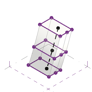

    注: エッジは、フォームが描画された平面に対して垂直に走るプロファイルの中心に対して平行に作成されます。参照の中心を表示して確認するには、X 線モードでフォームを表示します。フォームの上部にエッジを追加するには、垂直の参照面にフォームを作成します。
