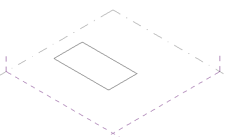

  1. たとえば、[作成]タブ [描画]パネル (長方形)を使用して、閉じたプロファイルを描画します。
  2. プロファイルを選択します。

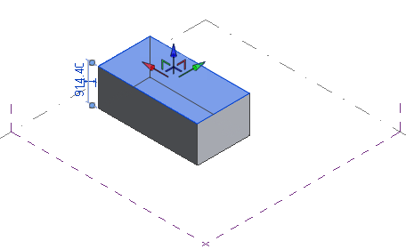

  3. [修正 | フォーム要素]タブ [フォームを作成]をクリックします。
3D ドラッグ コントロールを使用するか、作図領域で仮寸法を使用して、押し出しの寸法を変更することができます。「フォームの寸法を指定する」を参照してください。
