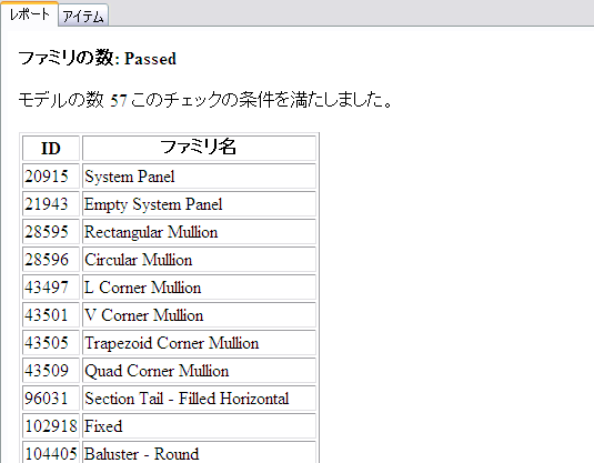

ファミリの数チェックは、ファミリの数をカウントします。
| 説明: | プロジェクト内のファミリの数をチェックします。 |
| 評価条件: | プロジェクト内のファミリの数をチェックします |
| 制限事項: | なし |
| ドキュメント タイプ: | All |
| フィルタ: | ファミリ |
| ハイライト表示: | いいえ |
| 情報タブ: | ファミリが表示されます。 |
| 修正: | なし |

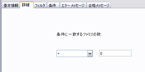

| オプション | 使用法 |
| 状況 | ファミリの数に関する条件を設定します。 |
| 数 | 必要なファミリの数を設定します。 |
合格/不合格メッセージ エディタで右クリックし、[挿入]>[値]を選択することで使用できます。
| レポート可能な変数 | 説明 |
| CheckName | チェックの数。 |
| CheckResult | チェックの結果。合格/不合格 |
| FilterSize | 選択フィルタのサイズ。 |
| NumFamilies | チェックされるファミリの数。 |
| NumTarget | ファミリの対象数。 |
合格/不合格メッセージ エディタで右クリックし、[挿入]>[テーブル]を選択することで使用できます。
| レポート可能な変数 | 説明 |
| FamilyTable | ファミリのテーブル。 |
チェックが実行され、条件が満たされない場合、不合格メッセージが表示されます。条件が満たされた場合は、合格メッセージが表示されます。
