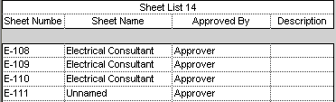

新しい行をシート リストに追加し、プレースホルダ シートを作成できます。これらのプレースホルダ シートをそのままにしてコンサルタント シートを表現したり、[新規シート]ダイアログを使用してプロジェクト シートに変換したりできます。
シート リストにプレースホルダ シートを追加するには
- シート リスト集計表を開きます。
[集計表/数量を修正]タブで、シートの追加や削除を行ったり、使用されていないプレースホルダ シートをフィルタできます。
- [集計表/数量を修正]タブ
[行]パネル
[挿入]ドロップダウン
(データ行)をクリックします。これにより、プレースホルダ シートを表す新しい行がシート リストに追加されますが、プレースホルダはプロジェクト ブラウザに関連付けられないことに注意してください。
